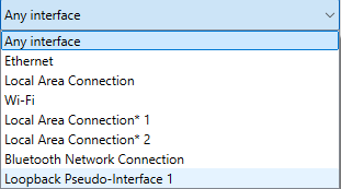

Našel jsem jen tyto možnosti. Žádná se mi nezdají jako PIA. Pokud ne, je to jen “Ethernet”? Což je obecně způsob, jak jsem vždy připojen.

Myslím, že je to nějaké z místního rozhraní - nebo pseudo rozhraní smyčky. “Ethernet” nebo “wifi” je vaše lokální síťové rozhraní, NEVYBÍREJTE ŽÁDNÉ Z TOHO, nebo obejdete VPN a tím se vaše skutečná IP vypustí ven. Bluetooth je zase Bluetooth. Wgpia je pokud používáte PIA s WireGuard protokolem (myslím - wg = wireguard, pia = pia). Pravděpodobně používáte OpenVPN (můžete zkontrolovat v nastavení aplikace PIA), což je výchozí protokol ve Windows. Měl jsem podobné duplikované rozhraní při používání OpenVPN.
Abyste zjistili, které síťové rozhraní je, jděte do nastavení sítě ve Windows, přes ovládací panel, a tam uvidíte, které síťové rozhraní je aktivní a povolené, měli byste vidět váš běžný internetový adaptér online (buď ethernet nebo wifi), a pokud je PIA spuštěno, jedno z místních připojení je aktivní.
