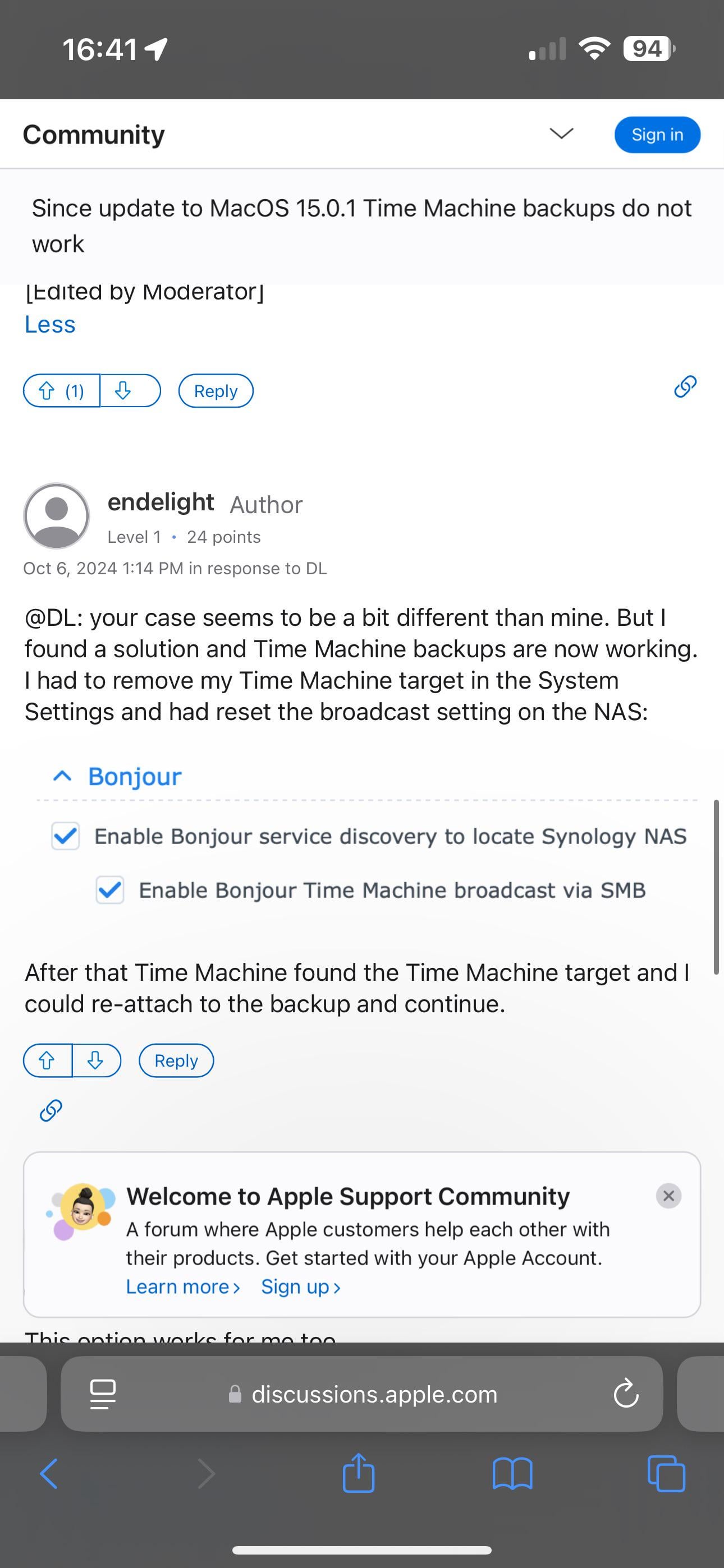

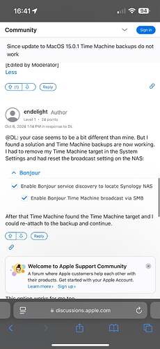

Pro mě se to skutečně zhoršilo. Vypnutí firewallu v 15.0.1 umožnilo dokončit zálohu Time Machine, ale nyní se náhodně odpojuje i s firewall vypnutým. Velmi frustrující.
AKTUALIZACE: Možná falešná poplach. SMB se odpojil od mého serveru ve stejnou chvíli, kdy macOS aktualizoval na 15.1, což způsobilo, že správně nereagoval na klienty. Odpojení bylo způsobeno tím, že firewall resetoval TCP. Většinou to však fungovalo správně, když jsem na něm firewall zapnul. Budu dále sledovat.
KONEČNÁ AKTUALIZACE: problém byl se SMB na mém serveru. MacOS 15.1 se zdá, že je v pořádku, pokud firewall nezasahuje do otevřených socketů.

Používáte vzdálený Time Machine? Myslím, že ano, protože problém s firewallem. Zkoušeli jste toto?
